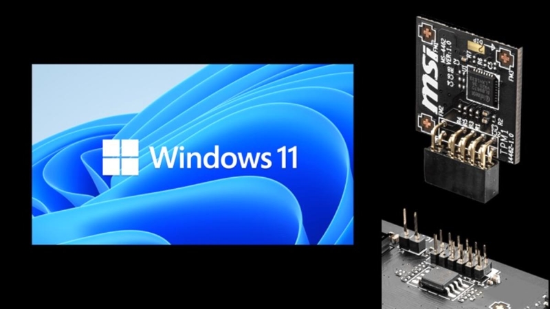

TPM‘in açılımı Güvenilir Platform Modülü‘dür. Anakartınızda veya işlemcilerinizde yaşayan güvenli bir şifreleme işlemcisidir. Bilgisayarınızın oluşturduğu şifreleme anahtarlarını koruyarak cihazınızı ve üzerinde depolanan verileri korumak için donanım düzeyinde şifreleme kullanır. Bu, Windows’un verilerinizin güvende olmasını ve değiştirilmemesini sağlamak için kullanabileceği, yazılım aracılığıyla değiştirilemeyen fiziksel bir cihaz.
TPM 2.0 nedir derseniz, şifrelenmiş sürücünüzün şifreli kalmasını, kötü amaçlı yazılımların dizüstü bilgisayarınızda sakladığınız parmak izi bilgilerine erişememesi ve bunun gibi şeyleri sağlamaya yardımcı olan bir cihaz. Windows 11 gerektirse de, Windows 10 ve hatta Windows 7’de de mevcut.

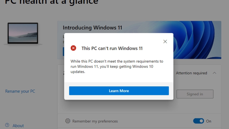

PC Sistem Durumu Denetimi
TPM 2.0 nedir anlattıktan sonra TPM 2.0 nasıl kontrol edilir onu anlatıyoruz. Başlat menünüze gidin ve “PC Sistem Durumu Denetimi” yazın. Bilgisayarınızın Windows 11’e hazır olup olmadığını görmek için kullanabileceğiniz, bu isimle başlatabileceğiniz bir uygulama görünecek, ona tıklayın.
Korkunç kırmızı X işareti görüyorsanız, neyin eksik olduğunu görmek için sonuçlara tıklayın; uygulama size neyin gerektiğini söyleyecek. Eğer TPM 2.0 eksikse veya RAM’iniz yetersizse size neyin gerektiğini tek tek söyleyecek.

Bilgisayarınızı kendiniz oluşturduysanız, iki seçeneğiniz olacak. Yukarıda listelenen işlemcilerin çoğu, işlemcinin belleniminde yerleşik olarak bulunan TPM 2.0 işlevselliğine sahip ve yalnızca BIOS/UEFI’de açmanız gerek. Bunun için sadece anakartınızın talimatlarını aramak isteyeceksiniz. Benim anakartım MSI, size oradan örnek vereyim. MSI Anakart TPM 2.0 Açma:
  • BIOS‘a giriş yapın.
  • Configuration menüsünde BOOT kısmına girin.
  • Security bölümünün altındaki Trusted Computing menüsüne gidin
  • Orada, AMD CPU fTPM isimli bir seçenek olacak, onu açın.
Birçok anakart üreticisinin artık desteklenen kartlarda bunun nasıl açılacağını anlatan sayfaları açıldı. Çipinizin yerleşik yazılımında TMP yoksa, sisteminize bir donanım parçası eklemeniz gerekecek. Durum buysa, anakart kılavuzunuz o çipi anakartın neresine takacağınızı belirtecektir. TMP 2.0 modülleri Amazon ve Newegg gibi sitelerde 200 Türk lirası altında bulabilirsiniz.
