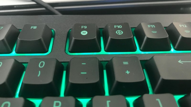

Bazı dizüstü bilgisayarlarda, dokunmatik yüzeyi devre dışı bırakan bir Fn tuşu işlevi bulunuyor. Bilgisayarınızda durum buysa, bilgisayarınızda bu kombinasyona basarak dokunmatik yüzeyinizi yanlışlıkla devre dışı bırakmanız mümkün. Tabii ki, bu değişiklik bilgisayardan bilgisayara değişiyor, bu nedenle hangi düğmelere basmanız gerektiğini tam olarak söyleyemeyiz. Yine de birçok dizüstü bilgisayarın F9 tuşunu kullandığını belirtelim.
Lenovo ve Monster touchpad çalışmıyor sorunu çözümü için F9 tuşunu deneyebilir veya içinden çizgi geçen bir karenin yanında kare olan Fn tuşunu arayabilirsiniz. Bunları bulamazsanız, her bir Fn tuşunu gözden geçirmeyi deneyin ve bunlardan birinin dokunmatik yüzeyinizi tekrar açıp açmadığına bakın.

Touchpad çalışmıyor Windows 11 ve Windows 10’dan bağımsız olarak bazen sizin hatanızdan kaynaklanıyor olabilir. Dokunmatik yüzeyi doğrudan kapatıp açan tuşa hatayla basmış olabilirsiniz. Touchpad açma kısayolu, genellikle dokunmatik yüzeyin üst köşesinde bulunur ve genellikle bir simge ile belirtilir. Bu simgeye dokunursanız, dokunmatik yüzeyinizi kapatırsınız.
Dokunmatik yüzeyinizin üst köşesinde küçük bir simge varsa, dokunmatik yüzeyinizin tekrar açılıp açılmadığını görmek için tuşa iki kez dokunmayı deneyin. Tüm dizüstü bilgisayarlarda bunlar yok ancak git gide daha yaygın hale geliyor. Dokunmatik yüzey üzerinde değilse, touchpad açma kısayolu genellik F9 veya F11’dir. Onlara da bakmanızda fayda var.

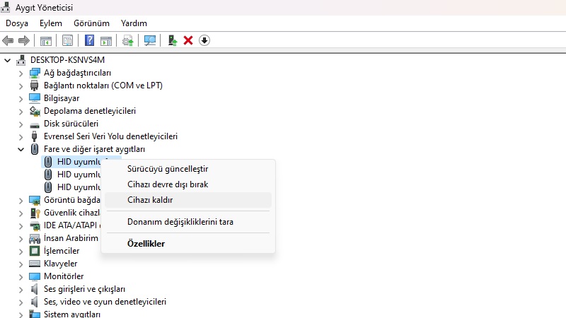

Bu işe yaramazsa, fare muhtemelen dokunmatik yüzeyinizi devre dışı bırakan bir sürücü indirmiştir. Bu sorunu çözmek için harici fare sürücünüzü kaldırmanız gerekecek:
  • Ekranınızın sol alt tarafında “Aygıt Yöneticisi”ni arayın.
  • Aygıt yöneticisi uygulamasına tıklayın. Bu, büyük bir açılır menü listesi getirecek.
  • “Fareler ve diğer işaret aygıtları” yazan açılır menüyü bulun. Buna tıklayın. Mevcut tüm fare sürücülerinizin bir listesini göreceksiniz.
  • Ardından, fare sürücülerinizi birer birer kaldırmaya başlayın.
  • Bunlardan biri dokunmatik yüzeyinizle ilgili arızaya neden oluyorsa, bu sorunu çözecektir.

Halihazırda cihaz yöneticisinde olduğunuza göre, her ihtimale karşı dokunmatik yüzey sürücünüzü güncelleyelim. Eski bir sürücüden kaynaklı olarak touchpad düzgün çalışmıyor olabiliyor.
  • Ekranınızın sol alt köşesindeki arama çubuğuna “Aygıt Yöneticisi” yazın. Görünen uygulamayı tıklayın.
  • “Fareler ve diğer işaret aygıtları” açılır menüsünü tıklayın ve fareler listesinde dokunmatik alanınızı bulun.
    • Lenovo Touchpad, Synaptics veya bu tür bir şey gibi herhangi bir sayıda şey olarak adlandırılabilir. Ayrıca “HID uyumlu fare” olarak da etiketlenebilir. Harici bir fare de kullanıyorsanız ve iki “HID uyumlu fare” girişi görürseniz, konum özelliğinde USB olmayan dokunmatik yüzey olacaktır.
  • “Sürücüyü güncelle” seçeneğine tıklayın.
  • Sürücünüzün güncellenmesini bekleyin.
  • Bilgisayarı yeniden başlatın.
  • Bilgisayarda touchpad çalışmıyor sorunundan kurtulmuş olmanız gerek.

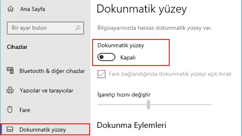

Dokunmatik yüzeyiniz hala çalışmıyorsa, dokunmatik yüzey ayarlarında bir sorun olabilir. Bilgisayarda touchpad çalışmıyor sorunuyla uğraşmanızın sebebi hatalı ayarlar da olabilir.
  • Ekranınızın altındaki arama çubuğunuza “touchpad” yazın.
  • “Dokunmatik yüzey ayarları“nı tıklayın.
  • Dokunmatik yüzey‘in AÇIK olduğundan emin olun.
Fare ayarlarınızı da kontrol etmelisiniz:
  • Ekranın altındaki arama çubuğuna “Denetim Masası” yazın.
  • Donanım ve Ses seçeneğine tıklayın.
  • Aygıtlar ve yazıcılar altındaki fare seçeneğine tıklayın.
  • Dokunmatik yüzey ayarlarınızı bulun. Bunları sekmelerden birinin altında bulabilmelisiniz.
  • “Dokunmatik Yüzey’i Etkinleştir” kutusunun işaretli olduğundan emin olun. Değilse, şimdi kontrol edin.
  • Uygula’yı ve ardından Tamam‘ı tıklayın.
