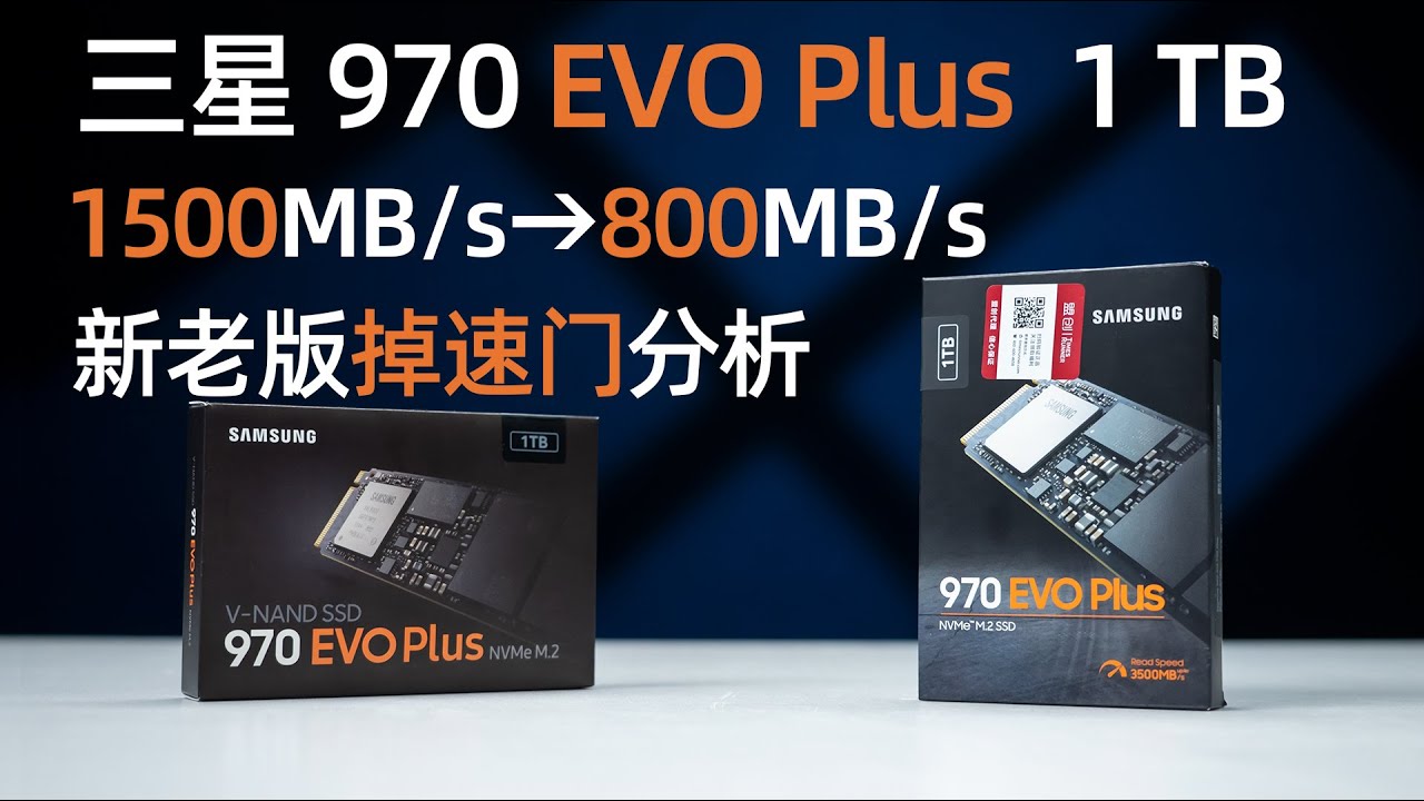

Bilgisayar bileşenlerinin mevcut kıtlığı, özellikle yakında yeni fiyat artışlarına dönüşebileceğinden, alıcılar için endişe verici olacak gibi görünüyordu ancak görünüşe göre bazı üreticiler piyasadaki sorunlara karşı skandal bir yöntem bulmuş. Gazeteciler, Samsung ve WD’nin bazı SSD’lere sessizce daha zayıf parçalar eklediğini keşfetti. Konu ilk olarak Çinli youtuber Jian Ge tarafından bildirildi, İngilizce altyazılı video aşağıda mevcut.
Samsung SSD’leri Habersizce Güncellendi
Samsung’a baktığımızda 970 EVO Plus, Elpis etiketli ve biraz farklı parça numarasına sahip farklı bir bellek denetleyicisi ile güncellendi. Bu gerçek, görünüşe göre, bu arada biraz değiştirilmiş olan kutuda da not edilmedi. Jian Ge tarafından gösterildiği gibi sürücünün resmi, kontrolör hakkında hiçbir bilgi olmaması için yeni ambalaj üzerinde değiştirildi.
Daha zayıf olarak güncellenen parça tam olarak neyi değiştirir? CrystalDiskMark ve diğer testlerde, yeni sürüm 970 EVO Plus’ın önceki kopyaları kadar iyi. Farklılıklar, Blu-ray filmler gibi daha büyük dosyaları kopyalarken ortaya çıktı. Örneğin 155 GB’lık bir dosya söz konusu olduğunda, bu sonuçta yürütme süresinde bir değişikliğe dönüşmedi ancak işlemin sonuna doğru yazma hızı eski modelde 800 MB/sn’ye düştü.
Görünüşe göre, Jian Ge’ye göre Samsung, zayıf denetleyiciyi kısmen telafi etmek için SLC önbellek miktarını üç katına çıkardı. Ek olarak, eski Phoenix’li sürücü sıcaklıkla gözle görülür şekilde daha iyi başa çıktı, her daha zorlu testte SSD maksimum seksen santigrat dereceye kadar ısınırken, Elpis’li yeni sürüm 100 santigrat dereceye yaklaştı.
