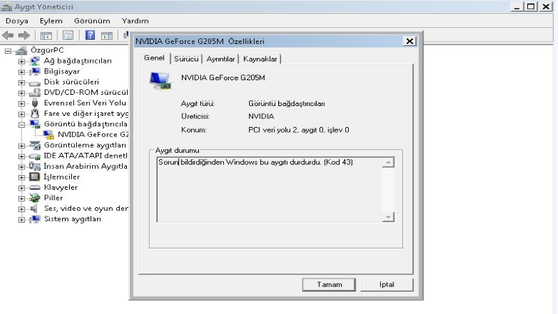

Windows Bu Aygıtı Durdurdu hatası, gerçek bir donanım sorunu olduğu veya Windows’un bu şekilde tanımlayamadığı ancak donanımın bundan etkilendiği bir sürücü hatası olduğu anlamına gelen bir uyarı mesajı.
Hata karşınıza “Sorun bildirdiği için Windows bu aygıtı durdurdu. (Kod 43)” şeklinde çıkacak.
Hata aldığınız aygıtın durumunu Aygıt Yöneticisi üzerinden sağ tıklayarak özellikler kısmını görüntülediğinizde, Kod 43 hatası gibi sorunun temel sebebine ulaşabilirsiniz.
Kod 43 hatası, Aygıt Yöneticisi’ndeki herhangi bir donanım aygıtı için yaşayabilirsiniz ancak en yaygın şekilde ekran kartı, usb bellek ve yazıcılarda yaşanan bir hata.

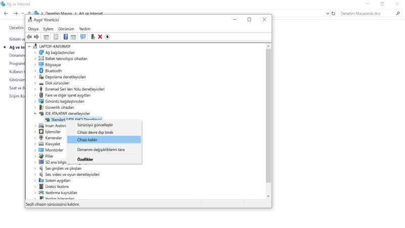

Adım 4) Cihazı Devre Dışı Bırakın
Cihazı devre dışı bırakın ve ardından yeniden etkinleştirin. Bu adım, Windows’a aygıtı yeniden yapılandırması emrini verecek ve hatalı bir yapılandırma varsa sorunu ortadan kaldıracak.
Bu çok basit bir düzeltme gibi gelebilir çünkü öyle ancak bu prosedürün çoğu zaman kod 43 hatasını ortadan kaldırdığı da bilinen bir gerçek. Windows Bu Aygıtı Durdurdu hatasını gidermek için basit çözümleri de mutlaka deneyin.
Adım 5) Sürücülerinizi Sıfırdan Kurun
Aygıtın sürücülerini yeniden yükleyin. Aygıtın sürücülerini kaldırıp yeniden yüklemek büyük ihtimalle hata mesajını ortadan kaldıracak.
Kod 43 hatası usb kaynaklıysa, sürücüyü yeniden yüklemenin bir parçası olarak Aygıt Yöneticisi’ndeki Evrensel Seri Veri Yolu denetleyicileri donanım kategorisi altındaki tüm aygıtları kaldırın. Buna herhangi bir USB Yığın Depolama Aygıtı, USB Ana Bilgisayar Denetleyicisi ve USB Kök Hub’da dahil. Bunların hepsini kaldırın.
Yukarıda bağlantısı verilen talimatlarda olduğu gibi bir sürücüyü doğru şekilde yeniden yüklemek, yalnızca sürücüyü güncellemekle aynı şey değil. Tam bir sürücü yeniden yüklemesi, şu anda yüklü olan sürücüyü tamamen kaldırmnız ve ardından Windows’un o sürücüleri sıfırdan yeniden yüklemesine izin vermeniz gerek.

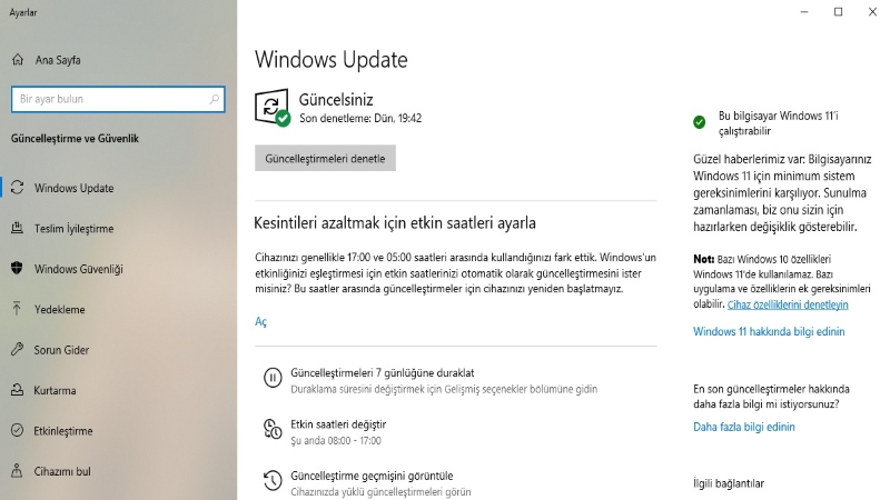

Adım 7) Windows’u Güncelleyin
Windows Bu Aygıtı Durdurdu çözümü için en son Windows güncellemesini yükleyin. Microsoft’un hizmet paketlerinden birisinin, sizin aldığınız hata mesajının çözümünü içeriyor olma ihtimali mevcut. Bu nedenle hala bu paketleri yüklemediyseniz, hemen yükleyin.
  • Windows 11: Başlat menüsüne sağ tıklayın ve Ayarlar’ı seçin veya arama çubuğundan arayın. Açıldığında, sol taraftan Windows Update’i seçin. Windows 11 güncellemelerini kontrol etmek için Güncellemeleri kontrol et’i seçin.
  • Windows 10: Başlat menüsünü ve ardından soldaki Ayarlar simgesini seçin. Orada, Güncelleme ve Güvenlik‘i ve ardından soldaki Windows Güncelleme‘yi seçin. Güncellemeleri kontrol et‘i seçerek yeni Windows 10 güncellemelerini kontrol edin.
  • Windows Vista, 7 ve 8: Windows 8, Windows 7 ve Windows Vista’da Güncelleme yapmak Denetim Masası’na gidin. Windows’un bu sürümlerinde güncelleme, Denetim Masası’nda yapılandırma seçenekleri, güncelleme geçmişi ve çok daha fazlasıyla birlikte bir uygulama olarak mevcut. Sadece Denetim Masası’nı açın ve ardından Windows Update’i seçin.
  • Windows XP, 2000, ME ve 98: Windows XP’de ve Windows’un önceki sürümlerinde, Windows Update, Microsoft’un Windows Update web sitesinde barındırılan bir hizmet olarak mevcut. Windows’un daha yeni sürümlerindeki Denetim Masası uygulamasına ve Windows Update aracına benzer şekilde, birkaç basit yapılandırma seçeneğiyle birlikte mevcut Windows güncellemeleri listeleyebilirsiniz. Kaldırılan güncellemeleri kontrol etmek ve yüklemek, Windows Update web sitesinde ilgili bağlantıları ve düğmeleri seçmek kadar kolay.
